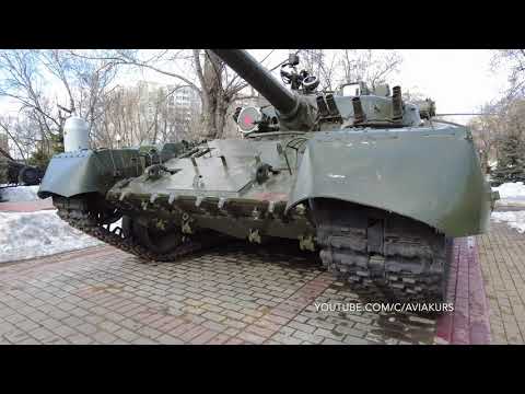

https://img.youtube.com/vi/dx3MwzzRhdY/0.jpg
Прогулка вокруг Т-80Б образца 1984 года.
906
танки наверно года 82, если не раньше
....вероятно где-то в ГСВГ и год , судя по машине -219Р, приблизительно 83-84...
907
Спасибо!
Судя по наваренной плите, заводской, т.к. много вырезов и нет выреза для пулеотбойника перед люком МВ-танк выпуска 82-84 годов, в 82м начали наваривать (ЕМНИП тогда же и войсках установка плит пошла), а в 84м пошли уже машины с ВЛД аналогичной Т-80БВ, но без ДЗ.
908
Спасибо!

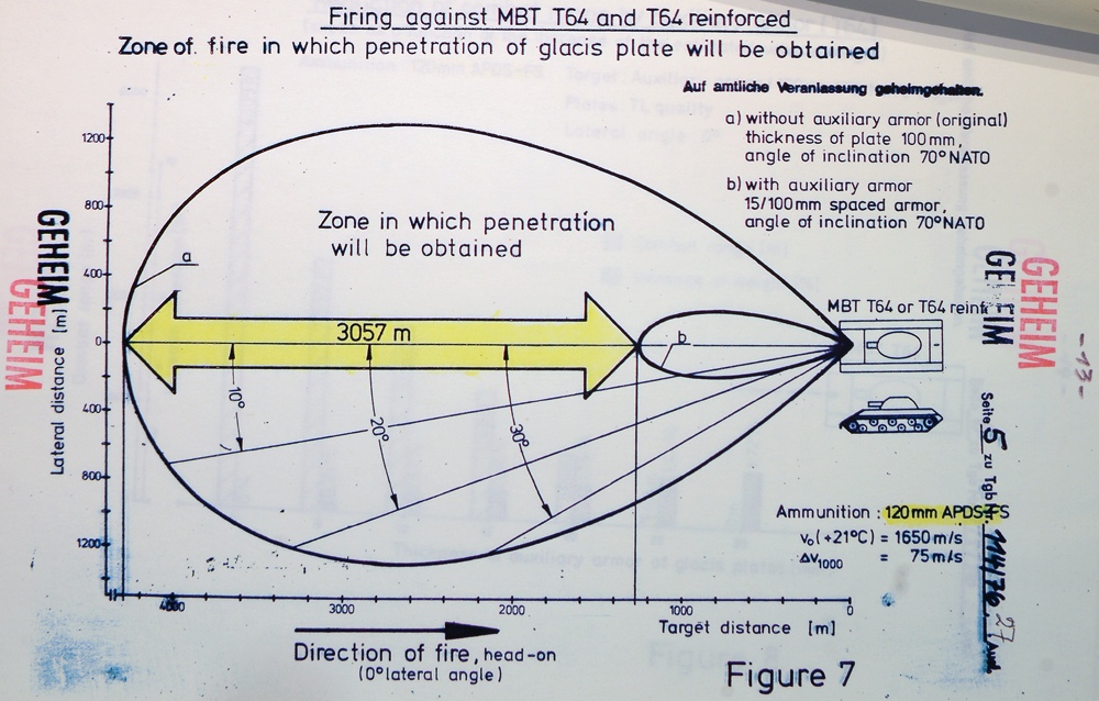

Одним из выводов специальной комиссии по определению противоснарядной стойкости отечественных танков было то, что М111 имеет преимущества перед отечественными 125 мм снарядом БМ22 по дальности пробития под углом 68° комбинированной брони ВЛД серийных отечественных танков. Это дает основание полагать, что снаряд М111 отрабатывался преимущественно для поражения ВЛД танка Т72 с учетом особенностей ее конструкции, в то время как снаряд БМ22 отрабатывался по монолитной броне под углом 60 градусов.
В ответ на это по завершении ОКР «Отражение» на танки вышеуказанных типов в ходе капитального ремонта на ремзаводах МО СССР на танках с 1984 года осуществлялось дополнительное усиление верхней лобовой детали. В частности на Т-72А устанавливалась дополнительная плита толщиной 16 мм, что обеспечивало эквивалентную стойкость 405 мм от ОБПС М111 при скорости предела кондиционного поражения 1428 м/с.
Не в меньшей степени оказали влияние боевые действия в 1982 году на Ближнем Востоке и на противокомулятивную защиту танков. С июня 1982 г. По январь 1983 г. В ходе выполнения ОКР «Контакт-1» под руководством Д.А. Рототаева (НИИ Стали) проводилась работа по установке динамической защиты (ДЗ) на отечественные танки. Стимулом для этого послужила продемонстрированная в ходе боевых действий эффективность израильской ДЗ типа «Блайзер». Ссылка

С ОКР Отражение много не понятного, наваривать плиты на Т-72А начали в 82 (еще до войны в Ливане), причем продолжалось не продолжительное время пока новую ВЛД не ввели, тогда же начали ставить плиты на Т-64 и Т-80. Установка в войсках проводилась и без капремонта, прямо в частях. Когда стали так делать в войсках-точно трудно сказать, думаю до 84го.

ак ещё в советские времена, в самом начале 80-х годов выяснилось что ВЛД корпуса танков Т-64, Т-72 и Т-80 пробивается новыми на тот момент израильскими БПС М111. Для устранения этого недостатка, в рамках ОКР «Отражение» для ВЛД танка Т-72А была введена накладка из высокотвердой броневой стали толщиной 16мм, а вот для Т-64А, Т-64Б, и Т-80Б (имевшего туже конструкцию ВЛД как и «шестьдесятчетверки») потребовалось усиление виде бронеплиты толщиной 30 мм – почти в два раза толще и соответственно тяжелее чем на Т-72А.  Ссылка
Так на Т-64Б и Т-80Б стояла та же ВЛД, аналогичная Т-72А - трехслойная, но с перераспределенными толщинами. Почему вдруг для нее понадобилось приварить более толстую пластину? Автор там ничего не напутал?

ПМСМ к М111 наварка имеет опосредственное отношение, делалась она еще до получаения информации с ПВЛ явно, т.к. по времени не могли так быстро уложиться. Напоминает историю с ДЗ-раобты веись задолго до 82го.
Тогдашние снаряды, вкл. 120мм (что считалось основной перспективной угрой на тот момент) очень плохо переживали попадания по стальным листам перед основной броней, думаю защита от них и являлась причиной установки наварков, а не М111, которому так же плохо становилось, вплоть до не пробития Т-72М1

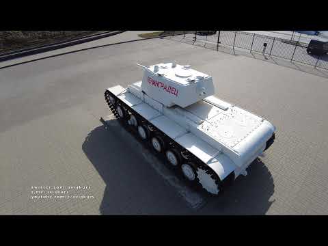

https://img.youtube.com/vi/iI__Khpiefo/0.jpg
Прогулка вокруг КВ-1 ЛКЗ выпуска 1941-го года. Серийный номер 5207.

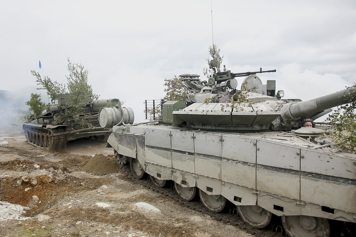

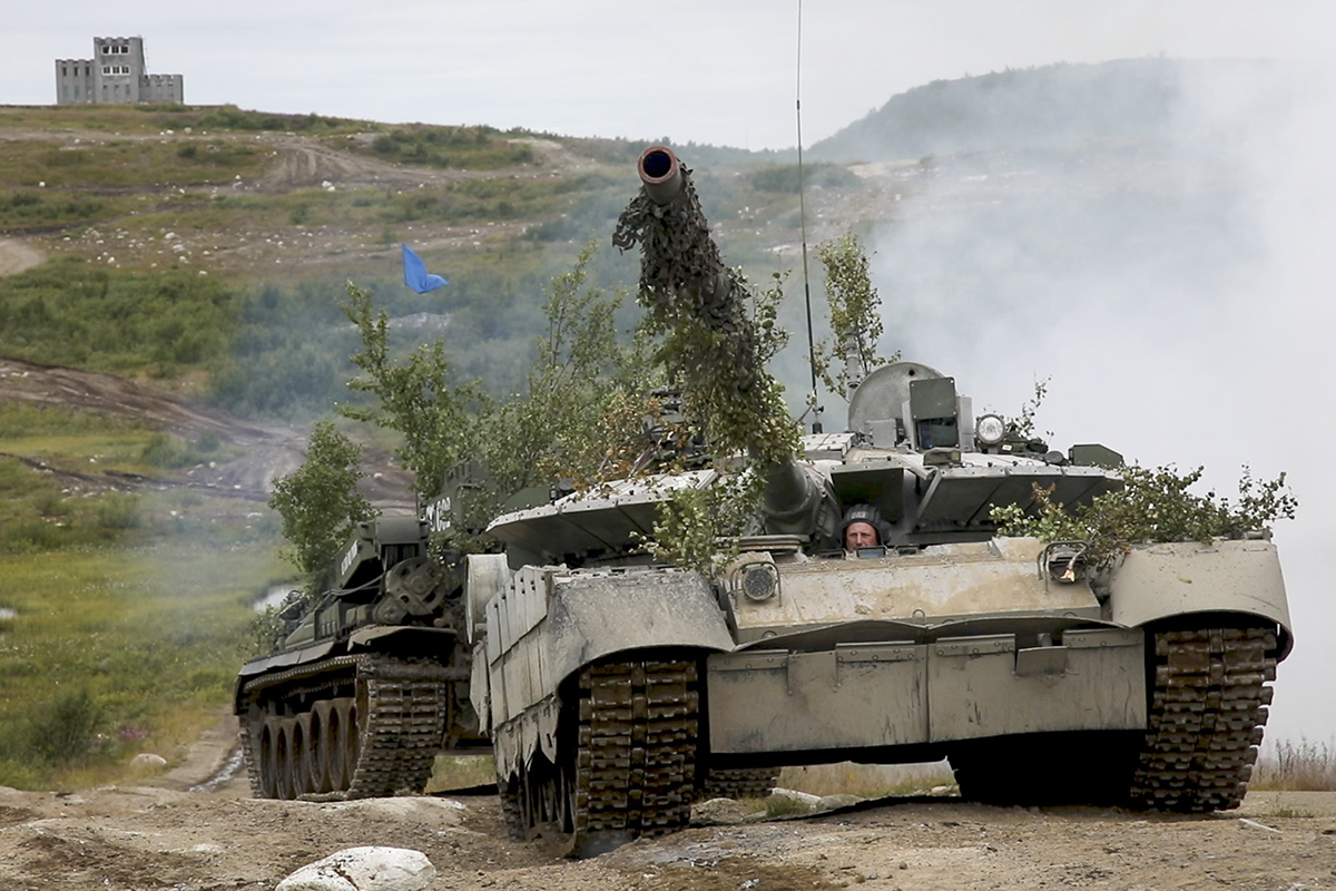

В Мурманской обл. прошли учения с боевой стрельбой танковых подразделений мотострелковой бригады Северного флота.
http://upforme.ru/uploads/000a/e3/16/1842/t97432.jpg http://upforme.ru/uploads/000a/e3/16/1842/t314359.jpg
http://upforme.ru/uploads/000a/e3/16/1842/t103878.jpg http://upforme.ru/uploads/000a/e3/16/1842/t987085.jpg
МО РФ. https: //мультимедиа.минобороны.рф/multimedia/photo/gallery.htm?id=97358@cmsPhotoGallery

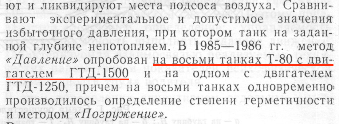

В «Вестнике БТТ» №4 за 1988  на стр.9 опубликована статья «Методы определения герметичности танка Т-80», где написано о существовании в 1985 году восьми Т-80 с ГТД-1500.
http://upforme.ru/uploads/000a/e3/16/5036/338742.png
Есть ли информация об этих супермашинах?

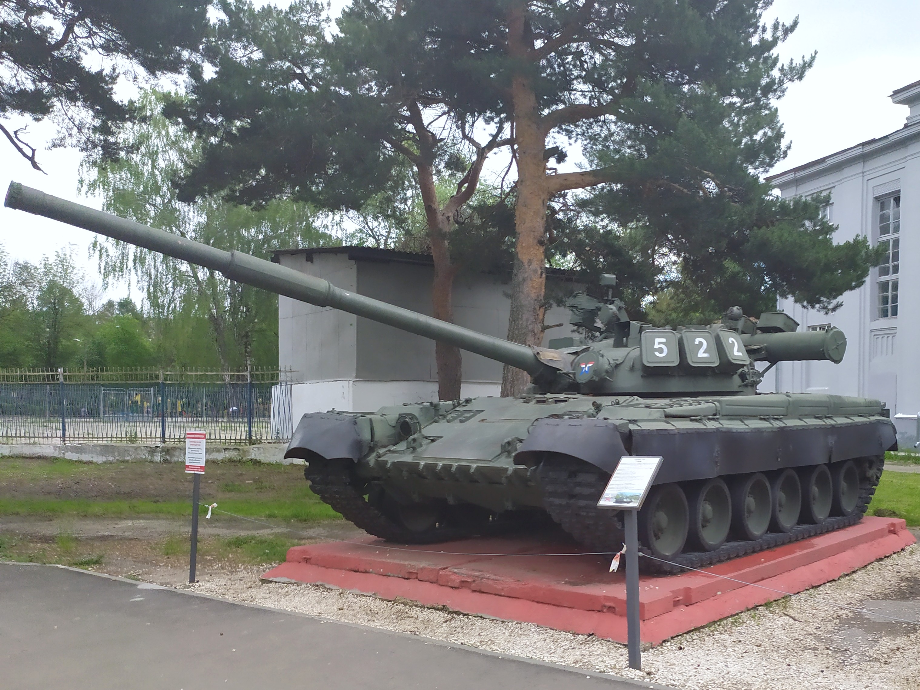

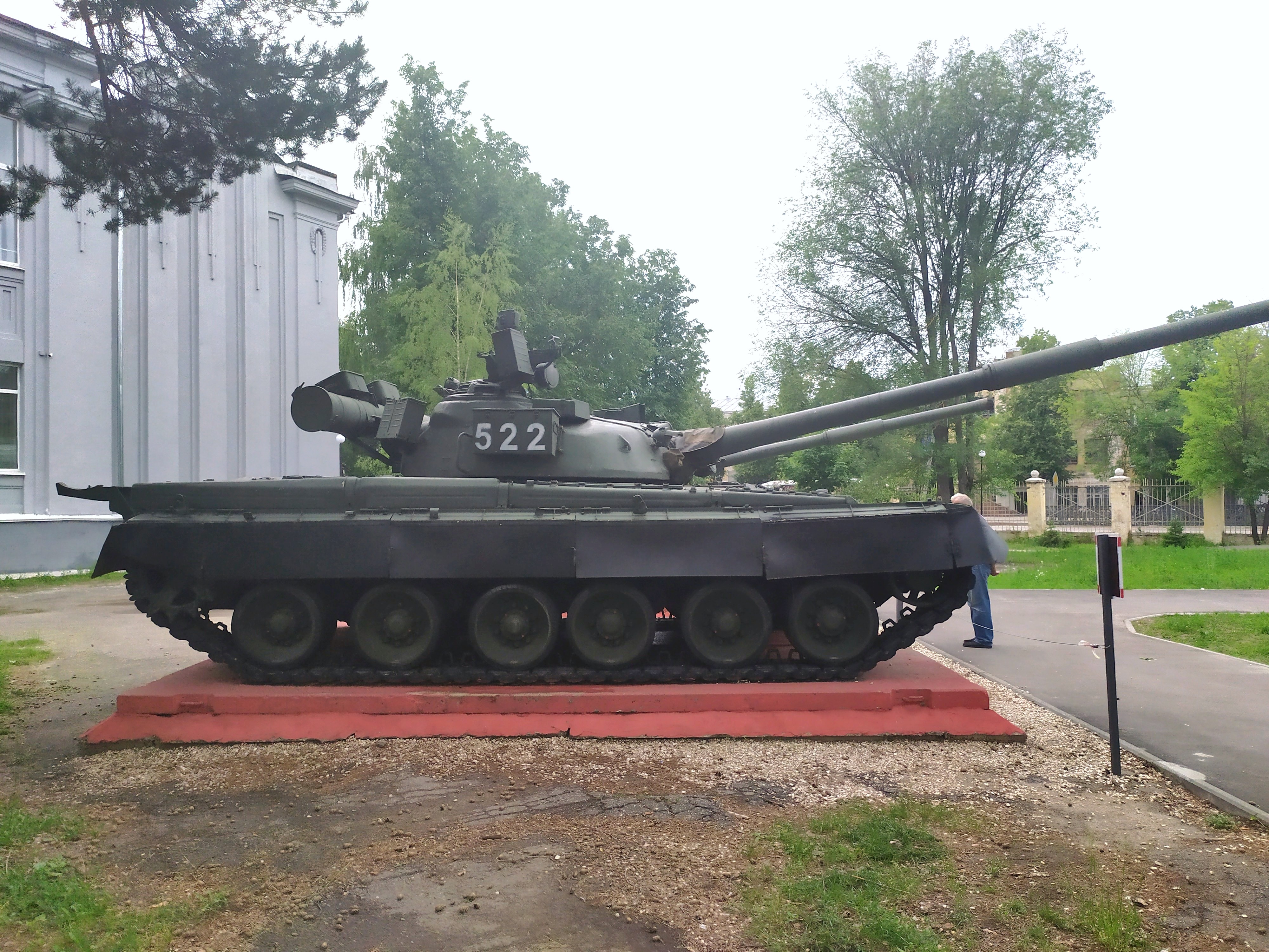

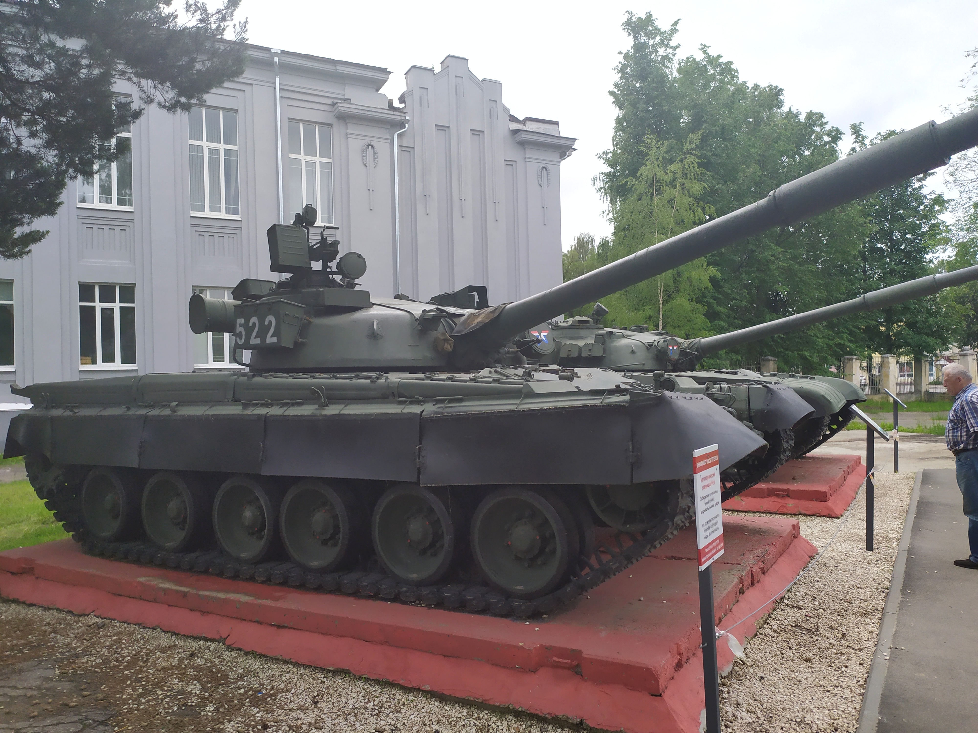

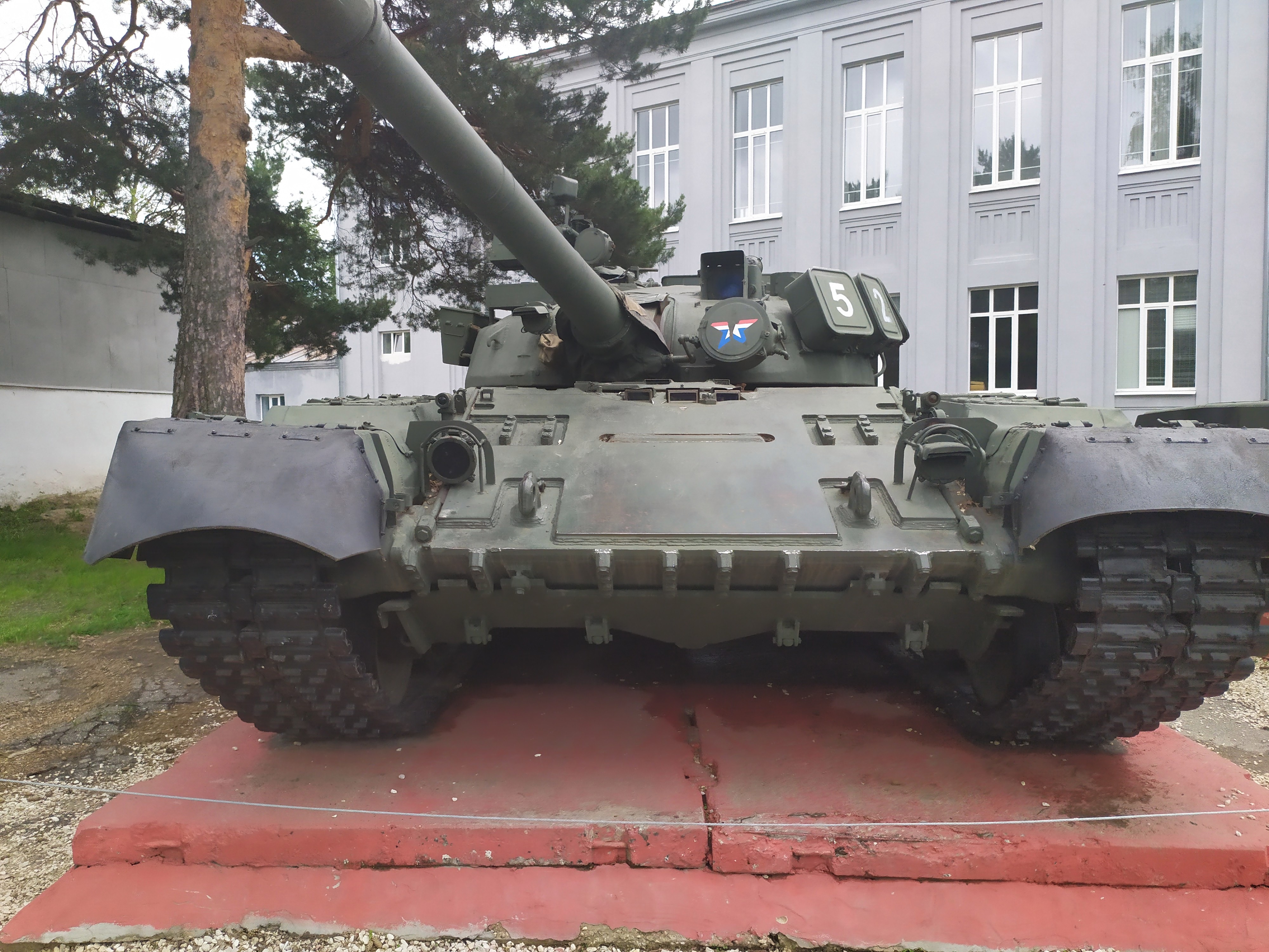

Танк Т-80Б выпуск -  май 1979г., ЛКЗ, установлен в парке "Патриот" в г. Ковров Владимирской области
http://upforme.ru/uploads/000a/e3/16/738/t412796.jpg
http://upforme.ru/uploads/000a/e3/16/738/t803372.jpg
http://upforme.ru/uploads/000a/e3/16/738/t246162.jpg
http://upforme.ru/uploads/000a/e3/16/738/t724389.jpg
