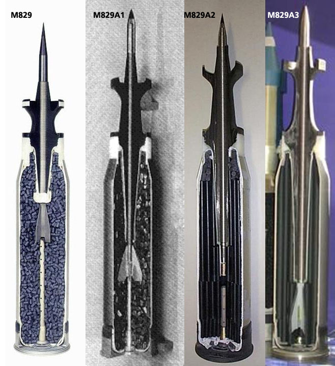

Глядя на разрезы снарядов с картинок Voldа и Василий Фофанова возникает вопрос: "а нафиг нужны в современных российских танках выстрелы с раздельным заряжением?" Для повышения компактности с целью размещения в АЗ. Но унитарный выстрел М829А3 имеет почти тужу длину, что и стрела БПСа. Т.е. В размер БПС вписался весь выстрел. Кто то в наших "выстрельных" конторах все это время "чисал я..ца". Можно же было бы также вписать в размер наших БПСов весь унитарный выстрел с зарядом, разместить этот унитарный выстрел в каждой ячейке (снарядной и зарядной) в АЗ. И вуаля, в АЗ находится весь БК танка, занимает он, при этом, меньший объем и не раскидан внутри танка снижая этим самым вероятность попадания в него.
158
CentauRUS
если вы заметили. то что бы получить такой же длинны стрелу как и у(
)американского, наши выстрел и заряд надо собрать вместе

Дело не в длине стрелы, а в том, что возможно создание компактного унитарного выстрела с общей длиной почти равной длине БПС. Доказано американцами. И значит, теряется смысл существования раздельного выстрела для перспективной отечественной пушки. Зачем разбирать выстрел на две части?
собственно вы на картинки то посмотрите, наш "МАнго" тоже во всю длинну "снаряда", только вопрос то в том, что у нас габариты АЗ вынуждают делить снаряд на 2 части, а у амеров он цельный, соотв. у них тупо лом и длиннее.
"Тоже" не подходит. У нас на всю длину снаряда, у них, на всю длину выстрела. Разница в предметах огромна.
у нас не снаряд разделен а выстрел. Разные вещи. У нас БОПС на части не разделен.

Вообще-то, существующие МЗ/АЗ осуществляют последовательную подачу "снаряд-заряд".  Предлагаете подавать в камору ДВА БПСа?  Или переконструировать МЗ/АЗ только под БПСы?
Предложить такое я не могу. Можно модернизировать старый изменив алгоритм АЗ. Толкатель АЗ на линии заряжения выталкивает из поднятой из карусели спаренной кассеты только один боеприпас. Второй не заряженный можно просто возратить в карусель.  Зарядить его при последующем подъеме. А для нового (сильно модернизированного) танка - новый АЗ под все типы унитарных выстрелов (БПС, ОФ, К). У амеров они же все тоже унитарные. Значит возможно создание компактных унитарных ОФ и К выстрелов. То, что мало пороха в заряде будет не аргумен. В иностранных выстрелах диаметр гильзы больше чем колибр снаряда заметнее, чем у наших диметр заряда. Отсуда и меньшая удельная емкость на единицу длины заряда. Пойти нам нужно ихнем путем, увеличить диаметр зарядной части. Пушка то, все равно, новая.
Брєйнштиль написал(а):
Первоначально - для удобства загрузки в машину и в МЗ.  Унитарный 125 мм снаряд весил бы преизрядно.
Не намного тяжелее западных. Ведь они же с погрузкой справляются. Почему наши не могут?
Ну, и для возможности компоновки при выбранной схеме МЗ.
Если бы создали бы компактный унитарный выстрел, с небольшими изменениями он бы мог компоноваться и с имеющейся схемой АЗ (что то вроде решения,описанного мной выше).

Возникают, правда, проблемы в создании компактных унитарных ОФ и К снарядов. Все же они не тонкая стрела БОПСа, которую можно утопить внутри гильзы.

А ваш тезис "американца же удалось" не понятен, у нас тоже самое, так же "лом" утоплен, только выстрел поделен, не был бы поделен был бы во всю длину, при чём тут американцы?

Вы по моему меня прекрасно поняли, а в терминологии я не очень силён. Конструкция снаряда обусловлена конструкцией АЗ, а уж "как можно сделать" совсем иной разговор. А ваш тезис "американца же удалось" не понятен, у нас тоже самое, так же "лом" утоплен, только выстрел поделен, не был бы поделен был бы во всю длину, при чём тут американцы?
Зачем делить то, что можно не делить? Они смогли его сделать не поделенным. Получили за это свои преимущества. Наши не смогли.
Кстати, если посмотреть на фотоhttp://77rus.smugmug.com/Military/Engineering-Technologies-2010/Part70039-copy/937795261_qPYQH-640x427.jpg
то видно, что длина БПСа не предельно возможная в силу ограничений конструкцией АЗ. Кумулятивный снаряд имеет большую длину и он, скорее всего, имеет придельную длину, обусловленную конструкцией АЗ. Значит, БОПС можно было сделать еще длиннее вверх (по фото). Да и дно стрелы БОПСа не достает до дна снаряда вниз. При желании, можно было бы удлинить хотя бы на несколько колибров сердечника длину БОПСа в габаритах КС.

Возможно свинец/свинец-2 имеют большую длину, близкую к максимально возможной в пределах имеющейся компоновки...

Кроме как использовать нишевой АЗ, длину БОПСа существенно не увеличить, а для КС и ОФС раздельный принцип автоматического заряжания пожалуй проще и удобнее.
178
Ну возможно введение кормовой ниши на Т-90М (если таковая всё же имеется) с МЗ для "длинных" снарядов решило бы проблему для существующих российских танков, ибо такой башней наверное можно было бы оснастить любой танк, хотя это уже "бурлак" какой-то... Да и много ОБПСов конечно в такую мелкую нишу не напихаешь...
Поживём увидим...
