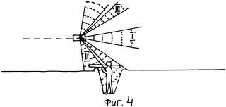

На картинке трампа даже есть.
На картинке трампа как раз пучковые осколки летят в счастливую даль:
http://upforme.ru/uploads/000a/e3/16/66199-2.jpg

Другая картинка,что была вышеетой,с мелкокалиберным снарядом.
http://upforme.ru/uploads/000a/e3/16/66199-1.jpg
Пучковые снаряды окопанные цели не поражают.

Вот на первой картинке видно что через некоторое растояние передние ГПЭ достают и цели снизу.
