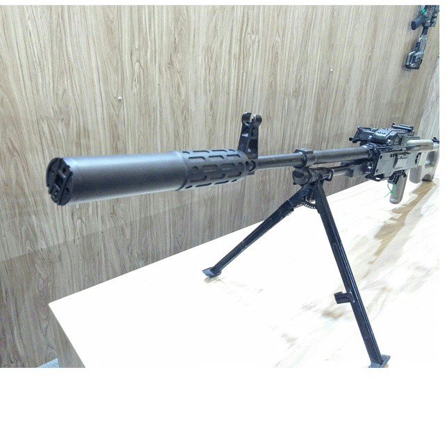

http://www.recoilweb.com/wp-content/uploads/2015/01/GemTech-Suppressed-PKM.jpg
Супрессор от Gem Tech для ПКМ.

https://pp.vk.me/c630017/v630017442/636f/Sz5EKHROxYg.jpg
ПКМ ?
