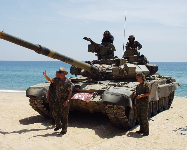

http://s3.uploads.ru/zBixQ.jpg
Это в Малайзии или Индии ?,взял отсюда
http://tank-t-90.ucoz.ru/photo/t90a/234/5-0-1587
гугл фото тоже не находит
Отредактировано Франсуа Бертран (2016-01-30 01:18:03)
803
Малайзия, там танк со сварной башней был.
http://2.bp.blogspot.com/-DcWZTzz9Zx0/T4vr_XR6fbI/AAAAAAAAC8M/dsQRYkq9u28/s1600/10.JPG
804
Один из трёх Индийских.
805
Фото с малайзии-в Индиимашина со сварной башней Шторы не имела, испытания проводились не в джунглях, как в Малайзии.
