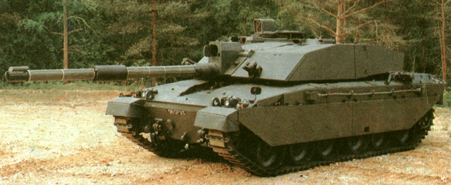

Кстати, обратил внимание, у К2, как и у Леклерка, очень высокая линия огня.
Пушка практически по крыше башни. С возможностью приседать даже без обратных скатов легко найти подходящую позицию.
Чалли для сравнения
Отредактировано tatarin (2015-10-27 22:17:51)
