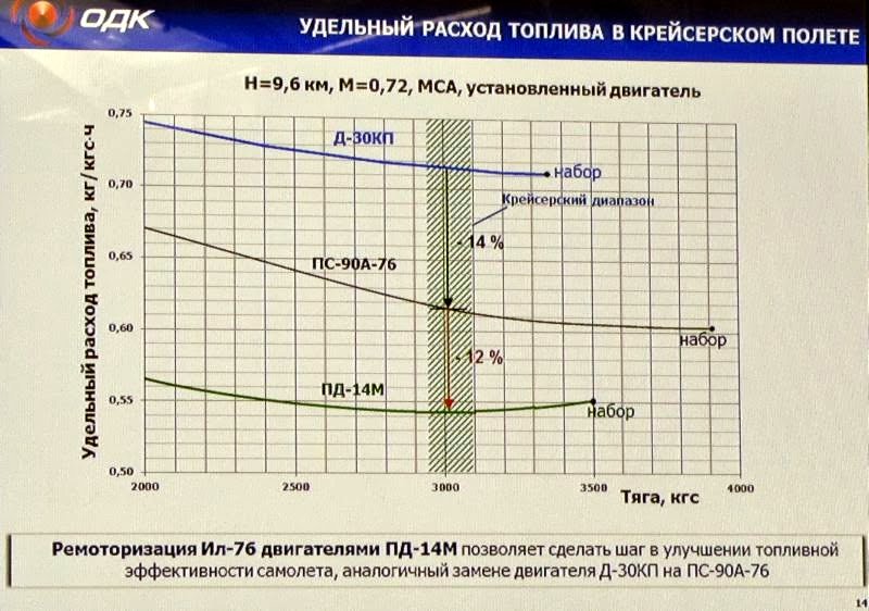

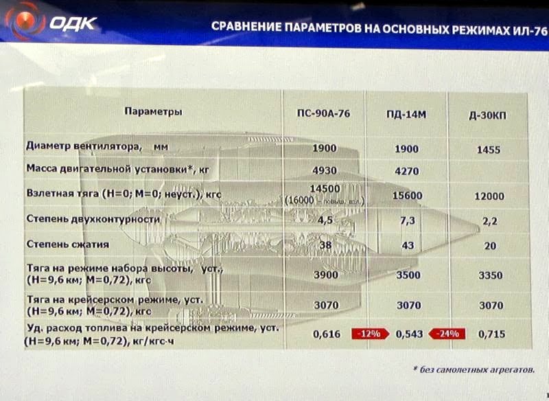

babybat{}.net написал(а):
ПД-14 не подходит - слабоват.
С чего это он слабоват-идеально вписывается 14т против 12т Д-30 и 14,5 у ПС-90-76 и на 1,4т масса меньше, да 4 шт?
202
На 76й планировался ПД-14М:
http://upforme.ru/uploads/000a/e3/16/1294/t65681.jpg
http://upforme.ru/uploads/000a/e3/16/1294/t933920.jpg
