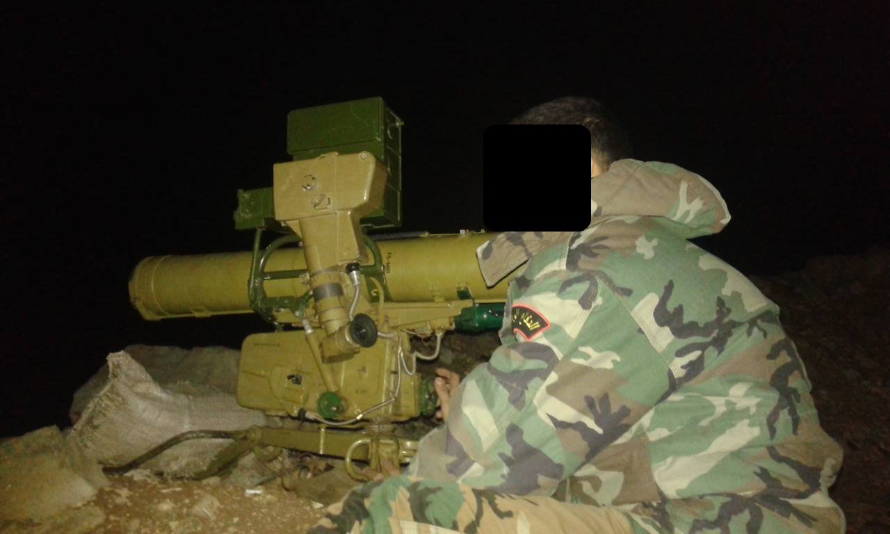

А вот что это за прицел на сирийском "Фаготе", может кто-нибудь опознает ?
https://pbs.twimg.com/media/CZnJ1vkWAAEZDYf.jpg:large
