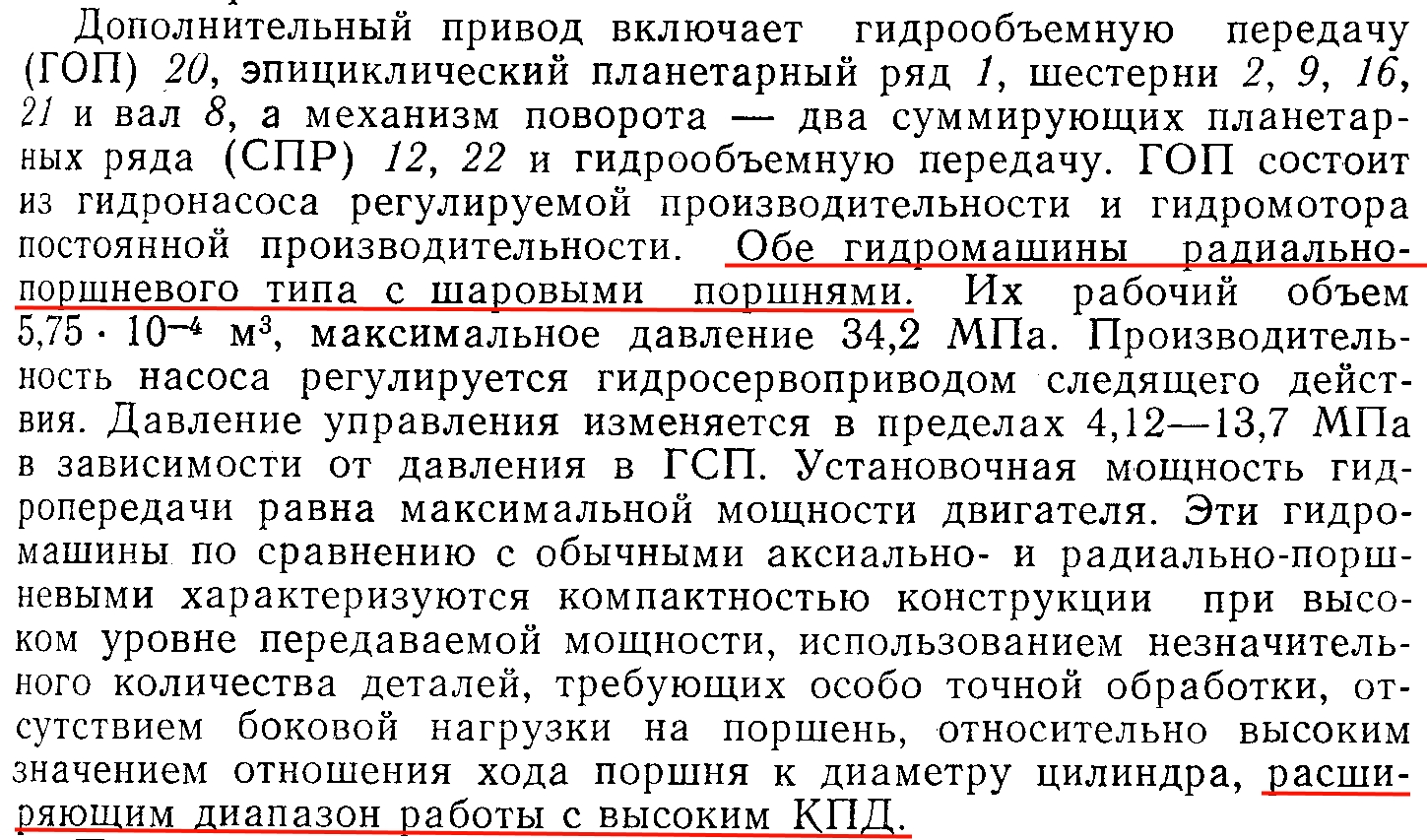

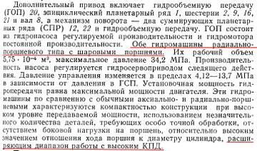

В частности, большие надежды возлагаются на недавно появившиеся шаропоршневые ГОП (см. 4-ю стр. обложки). В такой передаче крутящий момент на роторе мотора создается касательными составляющими нормальных реакций отпора на поршни со стороны статора. Ход поршней, величина подачи насоса и скорость вращения ротора мотора зависят от положения ротора 2 относительно статора насоса 4, т.е. от  эксцентриситета е. При изменении знака эксцентриситета обеспечивается изменение направления вращения ротора мотора. Гидромотор, как правило, имеет постоянный эксцентриситет. Однако, несмотря на  успехи в этом направлении, реализацию такого конструктивного решения на  танках в ближайшем будущем считают маловероятной. Объясняют это технологическими трудностями изготовления подобных передач, а кроме того, необходимостью применения громоздких систем охлаждения для рабочей жидкости.
Т.е. в статье обезличенно говорится о регулируемой шарико-поршневой передаче, примененной GE. При этом отмечается, что внедрение полнопоточных ГОТ сдерживается не их функциональными недостатками, а технологическим трудности изготовления мощных гидромаши, а сама гидропередача тоже шарико-поршневая.
armor.kiev.ua написал(а):
Гидростатические передачи, они же гидрообъемные (ГОП), обеспечивают бесступенчатое регулирование, они отлично подходят для точной реакции машины на управляющее воздействие водителя, но не имеют свойств приспосабливаться к изменяющейся внешней нагрузке, в этом смысле (по реакции на нагрузку)
Практика показывает, что регулирование позволяет создавать такую тягу, которую позволяет сцепление с грунтом. Ярким примером такой конструкции является PR 776 Litronic

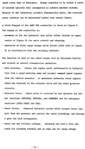

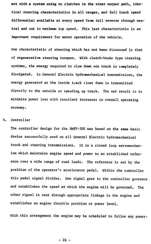

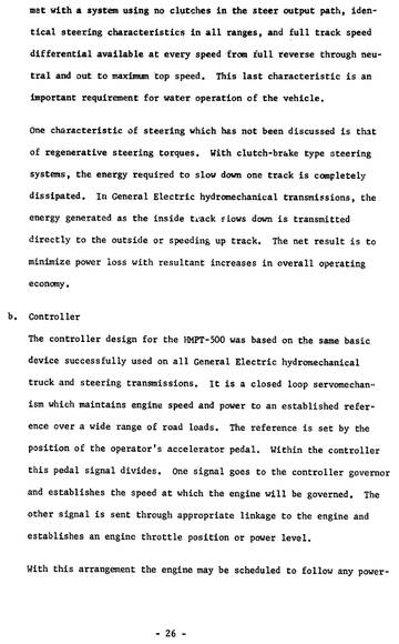

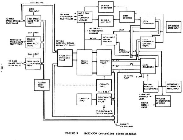

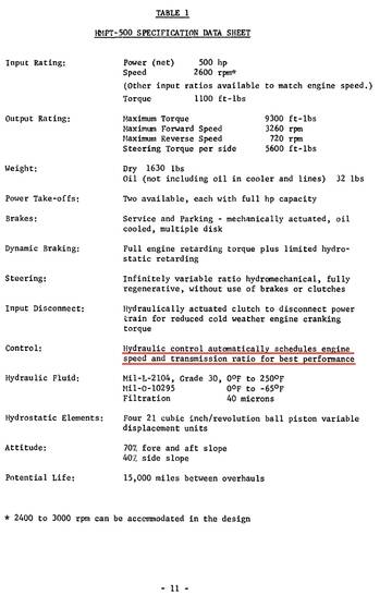

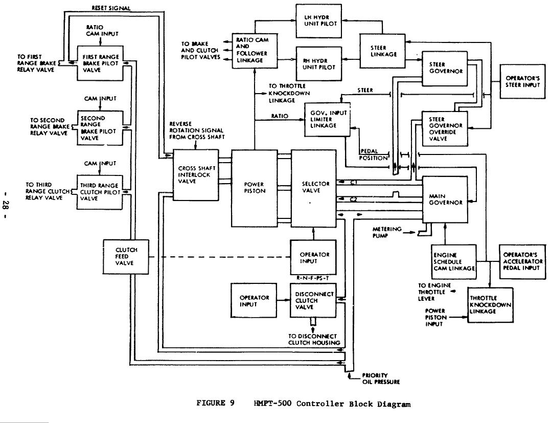

Почему же? ГЕ пишет, что гидравлическое управление автоматически регулирует обороты двигателя и передаточное отношение трансмиссии для наилучшего результата.
http://upforme.ru/uploads/000a/e3/16/5036/t474989.jpg
Для этого служит контроллер.
http://upforme.ru/uploads/000a/e3/16/5036/t682835.jpg
http://upforme.ru/uploads/000a/e3/16/5036/t921420.jpg
http://upforme.ru/uploads/000a/e3/16/5036/t829132.jpg
Что касается более HMPT-500-3EC и более поздних модификаций, то их отличие в том, что сложное электрогидромеханическое регулирование заменено простым микроконтроллером. Вероятнее всего, что это повсеместно распространенный CAN. Т.е. трансмиссия М2 всегда имела автоматическое регулирование - сначала аналоговое, за тем - цифровое. Логично предположить, что и трансмиссия Типа 10 так же управляется CAN-контроллером, как и другие современные трансмиссии Мицубиси.
Была лучшая управляемость за счет более точной реакции на положение органов управления.
За счет чего улучшена точность? За счет ГОТ, управляемого контроллером посредством актуатора. Круг замкнулся.

2 .Чем  так  плох  ступенчатый  поворот  ?  Современная  электроника  может  легко  просчитать  пробуксовку  фрикционов  для  полностью  бесступенчатого  поворота  при  БКП .  (  ну  чуток  нагреет  масло  -  увеличить  масляный  радиатор ) .
Собственно, именно такие АСУП для существующих трансмиссий и предлагались. Но, как недостаток, повышенный износ фрикционов и нагрев, о чем вы сказали, а увеличить радиатор -- уже переделывать МТО. К тому же, фрикционные устройства инерционны, на включение и выключение требуется время, поэтому качество бесступенчатого регулирования существенно снижается.
n0rm написал(а):
В данной теме были даны ссылки на американские первоисточники. Рассуждения велись из расчета, что все участники с указанными документами знакомы.
Извините, вы утверждали (во всяком случае так понималось из контекста), что САР была введена для М2А3 -- я делал выводы с ваших слов. Оказалось, что САР была изначально, просто на М2А3 перешли на другую элементную базу, с аналоговых технологий на цифровые. Это основа для совсем других выводов.
n0rm написал(а):
А если рейки нет?
Есть ее аналог.
n0rm написал(а):
Целесообразно вспомнить, что вопрос касался трансмиссии Типа 10. Первоначально допускалось, что там может быть и вариатор. Затем коллегиально пришли к выводу, что к истине ближе вариант ГОМТ. В качестве примера удачного использования ГОМТ на скоростных ГМ была приведена М2.
Да, и после того как выяснилось что на 1-й передаче через ГОП идет полный поток мощности, я заметил, что это более чем странное решение, поскольку ведет к потерям более 20% мощности. Вас же почему-то  вопрос плавности волнует существенно больше. С моим 5-летним опытом вождения машин с механическими БКП, не представляю, нахрена на I-II передачах нужна эта плавность.
Кстати. Раз уж обсуждение началось с Типа 10. Даже при его двухпоточной схеме, у которой КПД должен быть выше, если КПД составляет 75%, это в сравнении с механическими тркнсмиссиями, у которых 90...96%, о многом говорит.
Для понимания масштаба. Из условных 1000 л.с. мощности, которые трансмиссия получает на входе, на пути к ведущему колесу теряется 250 л.с.
n0rm написал(а):
При дефиците информации желателен подход добросовестного испытателя, руководствующегося принципом «пишем, что видим». Поэтому будет хорошим тоном, если ув. armor.kiev.ua пояснит, где он видел, как М1 поворачивает на месте на тяжелых грунтах.
Видео на ютубе. Абрамс в ямке тужился провернуть гусеницы, чтобы сменить направление и у него это не получалось. В точно такой же ямке Т-72 без проблем смог бы перемотать гусеницу. Закладку себе не делал, можете сами поискать.
Вероятно, я изложил мысль так, что получилась фраза, допускающая разночтения. Прошу простить. Но теперь, кажется, что консенсус, наконец, сложился.
Здесь же надо отметить, что в отличии от М2 образца 70-х, у Типа 10 должна быть полноценная БИУС, одной из функций которой является управление движением. И если БИУС Типа 10 стабилизирует курс машины, то удобно реализовывать эту функцию, воздействуя на гибкую гидрообъемную ветвь.
Есть ее аналог.
Согласен.
К.м.к вопрос многогранен. Если рассматривать трансмиссию отдельно от двигателя, то КПД меньше 0,9 пугает. Но если рассмотреть трансмиссию в составе силовой установки, обеспечивающей работу двигателя на оптимальных оборотах , то получается ,что небольшой рост потерь в трансмиссии окупается снижением удельного расхода топлива в моторе. Вспомним фразу ГЕ про автоматическое регулирование двигателя и трансмиссии для наилучшего результата.
Так же можно вспомнить «Гидроход» для которого отмечалось уменьшение расхода топлива за счет «комфортных» условий работы двигателя совместно с ГОТ.
Плавность и предсказуемость реакции никогда не бывает лишней.
Да, четверть того, что дает дизель. Но гоняет машина хорошо.
Видео на ютубе.
Мне попадалась съемка в глиняной луже.
https://www.youtube.com/watch?v=TCXwgPZXScM
Там все крутилось хорошо, но скользким асфальтоходным гусеницам не хватало сцепления. Т.е. на мой взгляд, проблема не в трансмиссии, а в гусеницах. Вместе с этим нужно отметить, что в тяжелых условиях радиусы поворотов гусеничных и колесных машин должны быть максимально возможными. Т.е. энергичный разворот вокруг центра масс за счет мощного ГОП это не для грязи и не для песка.
Я о похожем видео, там сухая ямка. Гусеница подергивалась, но не вращалась.
953
Нет ,  это  только  по  сравнению  с  ГОМТ  или  ГОП , выше  чем  у  механики  ,  пока  КПД  трансмиссии  ещё  не  придумали
а буксование фрикционов это не потери? И возвращаясь к М2. Положим машина движется по прямой дороге, в такой ситуации контур ГОП, с его потерями задействован минимально, не так ли?

n0rm написал(а):
Известны ли конкретные примеры такого оборудования?
А то враги клевещут, будто в Т-14 6000 Нм крутящего момента на бездорожье ломает хорошую автоматику, не взирая на гениальные программы "Электромашины".
Силовые проводники сделали ЭМТ самым простым объектом для автоматического управления. Некоторые образцы отечественных ЭМТ настраивались через ноутбук с мобильным модемом, когда машина стояла в одном городе, а разработчик специального ПО был у себя в квартире в другом городе.
Начну  со  второго  -  уже  давно  двигатели  автомобилей  (  тюнинг  естественно )  ,  настраивают  дистанционно .  У  меня  диностенд  и  часто  заезжают  машины  для  настройки  ,  мы  даем  настройщику  показатели  ,  а  он  через  интернет  корректирует  программу  работы  двигателя .  Заметте  -  это   не  институты  ил  КБ . :D   Для  тех  настройка  должна  быть  рутиной ...
Настроить  КПП  ,  уверен  не  на  много  сложнее  (  сын  как-то   подружил  АКПП  от  БМВ   с  Нивовским  мотором   ВАЗ-21213  ,  да  ,  это  не  чистая  механика  ,  но  принципиально  разница  не  большая )  .  Замечу  -  всё  это  на  ЛЮБИТЕЛЬСКОМ  уровне  (  блок  управления  делает  какой-то  любитель  из  Новосибирска  ,  пишет  программу  ,  сын  только  меняет  настройки  (  время  срабатывания  ,  ШИМ  и  т.д. )
НЕ  ПОВЕРЮ  ,  что  настоящее  КБ  по  электронике  не  сможет  создать  хороший  блок  управления  и  программу  к  нему .
Судя  по  рисунку  - блокировки  ГОП   на  танке  тип-10  нет  ,  значит  ГОП  там  задействован  по  полной  (  вот  и  потери ) .
P.S.  Исправные  фрикционы   при  блокировке  пробуксовывать  не  должны .  Маленькая  пробуксовка  возможна  при  переключении  (  когда  фрикцион  одной  передачи  плавно   выключается  ,  а  второй  в  это  же  время  плавно  включается  -  но  это  очень  кратковременно  ) ,  потому  на  АКПП  обязательно  масляный  радиатор .
Отредактировано powermax (2021-06-21 09:27:38)
955
Если Вы пропустили, как выяснилось в обсуждении, у М2 на 1-й передаче через ГОП идет вся мощность.
Не так. ГОП, в отличие от ГТ, блокировка не требуется. На схеме показан регулируемый насос. При нулевом отклонении органа управления и, соответственно, производительности насоса, поток жидкости отсутствует, мотор остановлен (то же самое, что блогировка ГТ).
Т.е. потери в ГОП имеют переменное значение.
Отредактировано armor.kiev.ua (2021-06-22 03:10:34)
