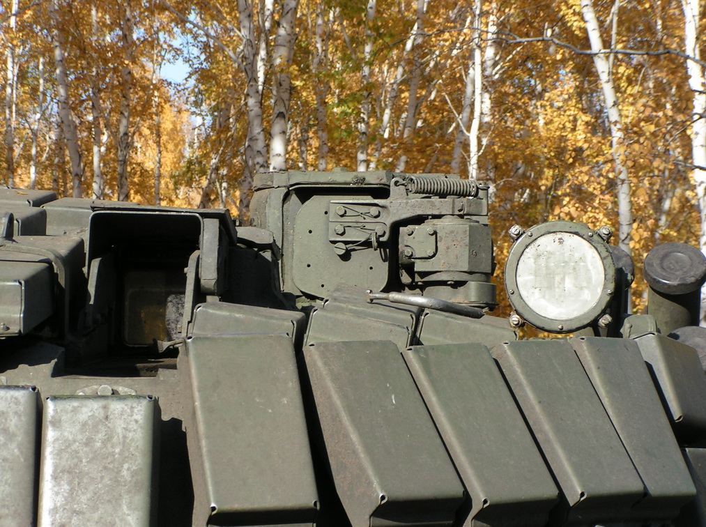

http://sf.uploads.ru/xCHJ2.jpg
какой прицел
http://sf.uploads.ru/k6x7w.jpg
а это какой
http://sf.uploads.ru/bNtC4.png
и это тогда какой
Отредактировано leonard61 (2014-12-26 02:10:42)
126
последние два фото 1К13 т.е танки с КУВ Т-72Б(второе фото Т-72БА)
первое фото ТПН-1 емнип, т.е танк без КУВ Т-72Б1
Отредактировано Wiedzmin (2014-12-26 03:11:35)

Leonard61, на первом фото ТПН-1 одетый в надбой, на втором 1К13, на третьем ТПН-3.
Wiedzmin, механизм открывания крышки бронировки головки прицелов и сами бронировки головок прицелов ТПН-3 и 1К-13 одинаковы, как и посадочные кронштейны башен под ТПН-3 и 1К13. Прицел и прицел-прибор наведения взаимозаменяемы.

http://sd.uploads.ru/t/xhl86.jpg
ТПН-1
http://upforme.ru/uploads/000a/e3/16/20951-1-f.jpg
1К13
что вы тут одинакового в бронировках и механизмах открывания крышки нашли ?
и где вы ТПН-3 в бронировке от 1К13 видели ?
Отредактировано Wiedzmin (2014-12-26 09:54:04)

ТПН-1 1К13 что вы тут одинакового в бронировках и механизмах открывания крышки нашли ?
Wiedzmin, перечитайте ещё раз:
С чего Вы взяли, что я нащёл что-то одинаковое в бронировках ТПН-1 т 1К13?
В ремпарке на Котлова 222.

ну и фото желательно.
Фото №3 из поста 125.
я сквозь броню видеть не умею.
по каким признакам я должен угадать что это ТПН-3, а не 1К13(ну кроме того что на ТПН-3 никогда такую бронировку не ставили судя по всему) ?

А ТПН-1 от ТПН-3 по внешней бронировке вообще как отличить?
144

А ТПН-1 от ТПН-3
У первого бронировка без надбоя.
146
А сие https://pp.vk.me/c624719/v624719352/29b … kw1FGg.jpg есть чего ?
147
